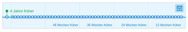

Hyper-Backup:
Sicherung: Jeden Tag eine Sicherung.​
Rotation: Smart-Recycle. Maximal 256 beibehalten.​

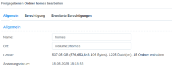

Meine NAS hat nur 4TB in einem Raid1. Die Speicher-Auslastung dieser Festplatten sieht wie folgt aus:
Wobei ein Großteil auf den Sicherungs-Daten von Borg-Backup herrührt, die in die jeweiligen HOME-Verzeichnisse gespeichert werden.

bist du sicher du brauchst 256 Version von etwas?
In der Arbeit haben wir 32, aber zu hause habe ich 8
Reaktionen: dil88 und Mahoessen
Backup löschen, neu konfigurieren und laufen lassen.
256 Versionen und 4 Jahre alt ???

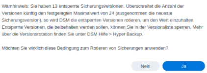

Habe jetzt die Anzahl Versionen gesenkt. Ich überlege auch statt <Smart Recycle> die <Benutzerdefinierte Aufbewahrung> zu nutzen, habe dazu aber Verständnis Fragen.
Bezüglich <Benutzerdefinierte Aufbewahrung>:
Über die Variable <Max. Anzahl beibehaltener Versionen> habe ich 24 angegeben. Jetzt will ich 12 Monate behalten und 10 Jahres-Backups, also jedes Jahr Eines. Was habe ich einzustellen?
Sind die folgenden Einstellungen richtig?
Der DSM fragt mich dann,
Und was gebe ich bei Datensicherungszeitplan an? Tägliche Rotation?
Der "Datensicherungszeitplan" ist für die Sicherung der Daten. Die Rotation findet immer im Anschluss an eine Datensicherung statt, da dann erst geprüft werden kann welche Sicherungen nicht mehr von der Aufbewahrungsrichtlinie erfasst werden und gelöscht werden können!
Reaktionen: ottosykora und dil88
Ich blicke es noch nicht ganz. D.h. er macht jetzt bei meiner Konfig täglich eine Sicherung wird aber nur maximal 24 aufbewahren, wobei das Aufbewahren sich nach meinen Aufbewahrungseinstellungen richtet?
Also wird er 12 monatliche und 10 jährliche und 2 tägliche aufbewahren?
Wäre es denn dann nicht besser für mich auf die monatlichen Backups zu verzichten und nur die Langzeit-Aufbewahrungs-Strategie zu fahren? Um die Menge an Daten zu reduzieren, vor allen Dingen da ich ja noch Clients rein holen will. Borg Backup macht ja schon monatliche Backups.
Und die maximale Anzahl an Versionen vielleicht auf 12 zu setzen, also immer 2 tägliche und 10 jährliche?
