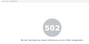

Wenn ich nun das ganze über die Syno, Port 4447 per Web aufrufen will, so bekomme ich einen http502 Fehler:

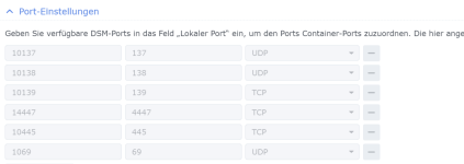

Das Mapping habe ich nun wie folgt durchgeführt:
Wenn ich nun das Ganze unter http://<IP>:14447 ansprechen will, so bekomme ich:

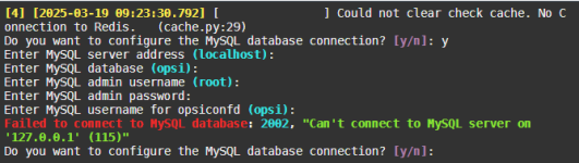

Nein, per SSH auf der Syno. Ich habe es eben gerade auf dem Container-Terminal ausgeführt, aber da bekomme ich nach dem Setzen der Daten keine Verbindung:
Sollte der nicht automatisch starten?
Ich habe es im Terminal des OPSI-Containers versucht - muss ich das in einem der anderen Container machen?
Läuft MySQL denn auf localhost? Oder ist das ein eigener Container? Ich kenne die Software nicht, daher die Fragen. Ich weiß auch nicht welchen Stack du nun nutzt...

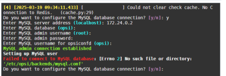

MySQL hat einen eigenen Container bekommen. Das war die richtige Frage, danke. Mit der richtigen IP komme ich nun einen Schritt weiter. Nun fehlt aber eine Datei. Ich dachte das Docker Compose Skript sollte alles installieren, aber so richtig gut scheint das nicht zu klappen:
