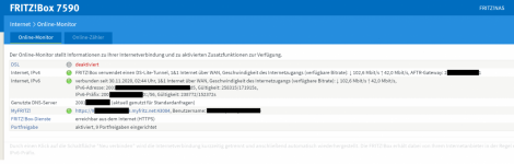

hab es jetzt fast hinbekommen ohne FESTE-IP.de :) ich hab nur das geändert
DNSv6-Server im Heimnetz -> auf AUS
DNS-Server und IPv6-Präfix (IA_PD) zuweisen -> auf AN
an der FritzBox hat sich die Übersicht für den Online Status geänder -> jetzt steht meine Bandbreite auch da KOMISCH

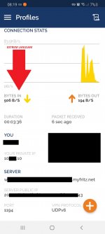

Ich bin jetzt per VPN verbunden über IPv6 :) aber es geht jetzt EXTREM LANGSAM :-( habt ihr ne AHNUNG warum?
VPN über IPv6 läuft änderungen nach  der Umstellung Verbindung sehr langsam
