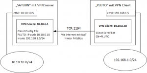

ich habe folgende Topologie:
  • Synology 1 "SATURN" ist ein TCP basierter OpenVPN Server
  • es gibt ein Client Config Dir, um dem zweiten Synology "PLUTO" eine fixe IP zu geben (10.10.0.10)
    und das Subnetz hinter dem VPN Client mittels iroute bekannt zu machen (192.168.1.0/24)
  • klicke ich beim PLUTO in Systemeinstellungen auf Verbinden, verbindet er problemlos und alles funktioniert
