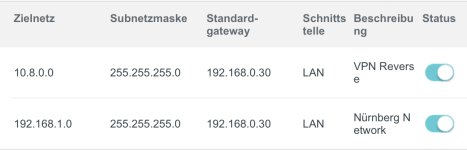

Auf diesm Router sind folgende statische Routings eingetragen:
Ein traceroute oder ping auf den router ist ja erfolgreich.
