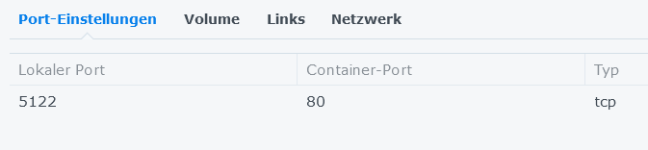

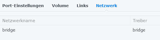

Ich mache jetzt eins: Ich lösche den Container, den Reverse Proxy und setzte alles neu auf nach Anleitung. Melde mich wieder.
- alle Schritte der Anleitung befolgt - auch Einrichtung des Reverse Proxy
- Cache in beiden genutzten Browsern gelöscht
- Port 5122 in der Synology Firewall zugelassen
- Portfreigabe auf dem Router für Port 5122 eingerichtet
Ergebnis: siehe Anhang
Wo liegt der Fehler?

Du musst den Port in deinem Router auf die Diskstation weiterleiten, den du im Reverse Proxy angegeben hast. In diesem Fall ist das nicht Port 5122, sondern der Standardport für HTTPS 443.
Bei meinem Setup ist es so, dass auf meinem Router nur der Port 443 auf meine Diskstation weitergeleitet wird. Somit ist nur der Standardport für HTTPS nach draußen offen. Der Reverse Proxy nimmt alle Anfrage der unterschiedlichen Subdomains (z. B. https://drive.example.com, https://audio.example.com usw.) entgegen und leitet diese an die ensprechenden Anwendungen weiter.
Man kann auch jeden Port 1:1 im Reverse Proxy angeben, damit muss man diese Ports dann aber auch im Router bzw. der Syno-Firewall jeweils freigeben und auch bei der Eingabe der URL mit angeben. Das entfällt, wenn man nur den Port 443 verwendet.
Falls du eine Fritzbox und DDNS verwendest, musst du aber erst unter Internet > Freigaben > FRITZ!Box-Dienste > Internetzugriff >TCP-Port für HTTPS den Standardport auf einen alternativen Port ändern, sowie unter Heimnetz > Netzwerk > Netzwerkeinstellungen > DNS-Rebind-Schutz jeweils die verwendete Domain eintragen. Bei den Diensten von Synology ist das aber glaub ich nicht so. Bin mir aber nicht sicher, da ich Quickconnect und den DDNS-Dienst von Synology nicht nutze. Grundsätzlich würde ich aber den DDNS-Dienst auf den Router schieben, dass ist aber nur meine Meinung.
So, der Port in meinem Router ist auf die Diskstation umgeleitet. Alle installierten Synology-Pakete sind von außen erreichbar. Domain *.meinesynology.synology.me wurde ebenfalls hinterlegt, damit sollte sichergestellt sein, dass Anfragen von außen durchgestellt werden. Ich kann die Domain openproject.meiensynologynas.synology.me aufrufen - es läuft!
Danke für die Unterstützung! :)
Kein Problem. Super, dass es jetzt läuft.
