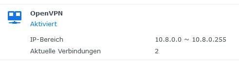

So sieht das in der Übersicht aus:

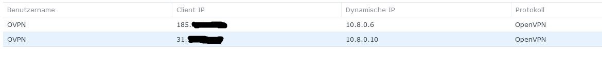

Und so sieht die Verbindungsliste aus
Wobei Client IP, die Adresse von dem Internetanschluss ist.

Aber wie du siehst ist den DSen ja der Adressbereich 10.8.0.xxx zugewiesen.
Diesen nutz ich sonst nicht.
