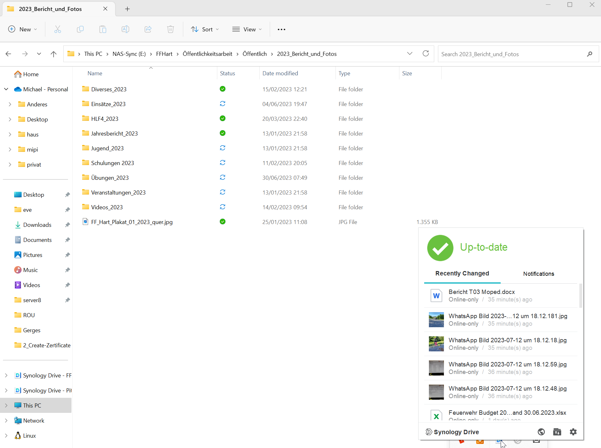

Ich habe folgendes Problem,
gründsätzlich ist die NAS auf "On-Demand" (https://kb.synology.com/de-de/DSM/tutorial/What_is_On-demand_Sync) eingestellt, also werden die Dateien nur angezeit und bei Bedarf heruntergeladen.
Jetzt gibt es einen Ordner, der soll dauerhaft am PC sein. Dafür bietet Synology das Feature "Pin local copy permanently" (auf Deutsch wahrscheinlich "Dateien permanent herunterladen" oder so.

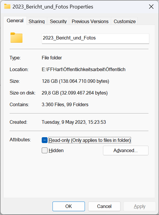

Das ist auch aktiviert - allerdings stoppt Synology Drive Client irgendwie immer von selbst die Synchronisierung. Wenn ich nun eine Datei hinzufüge dann wird die auch wieder synchronisiert. Allerdings wird der benötigte Ordner nie komplett heruntergeladen (~30/130GB):
Hier sieht man, dass die (Unter-)Ordner des Verzeichnisses auf "Synchronisieren gestellt wurden, Drive das nicht macht:
Neustarten etc. hilft auch nicht!
Die Drive Admin Konsole antwortet "Synology Drive Server ist einwandfrei"
