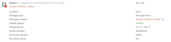

- Zum DSM OS auf den Platten... Vielen Dank für den Hinweis!! Das ist für mich ohnehin ein böhmisches Dorf. Laut synology kb wird das OS immer von der Platte mit der kleinsten bay-Nummer gebootet (also #1). Die OS Partitionen auf den anderen Platten bleiben davon unberührt. Kann mir aber schon vorstellen, dass das zu Problemen führen kann... Ich habe noch eine DX517 expansion in Betrieb. Bin mir nicht sicher, ob bei Platten die darin initialisiert werden auch eine OS Partition erstellt wird: Ich habe eine alte Platte (in einer DS-Bay) mit einer neuen Platte (in einer DX-Bay) ersetzt (keine freien DS-Bays) und habe dann die neue Platte (bei ausgeschaltetem System natürlich) von der DX in die DS umgezogen. Resultat ist der Screenshot anbei. Ticket beim Synology Support läuft noch... Hatte vorher gefragt und die Aussage war "kein Problem, das geht..."... :rolleyes: Ist jetzt denke ich kein großes Problem, ist halt eine Platte ohne OS... sieht trotzdem dumm aus.

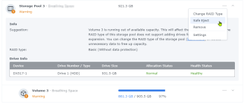

Habe ich - sehe kein Problem?
  • Safe Eject is only supported on storage pools that are created on drives installed in expansion units and that do not have any packages installed on their volumes - Check - Die Platten für das Offsite-Backup kämen in die DX. Und Pakete werden darauf natürlich auch nicht installiert.
  • Safe Eject cannot be enabled if storage pools or the corresponding volumes are not working properly. - Check, Storage Pools & Volumes are working properly.
  • Safe Eject is not available if storage pools contain SSD read-write caches. - Check - Kein SSD Cache für diesen Storage pool
  • Safe Eject is not available if your Synology NAS is part of a Synology high-availability cluster (HA cluster). Check - Habe keinen HA cluster.
