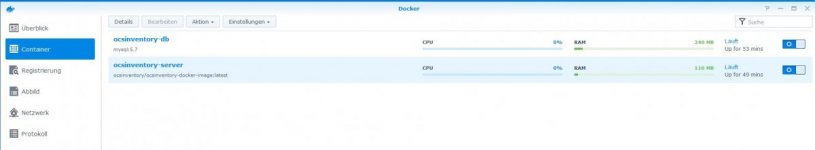

Nun wird der Container gebaut und gestartet
docker-compose up -d gestartet

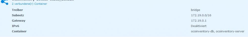

Das läuft ohne Fehlermeldung durch, mysql:5.7 und der Server laufen, jedoch kann ich keine Verbindung per IP-Synology:81//ocsreports oder IP-Synology/ocsreports herstellen
Wenn ich IP-Synology:81 im Browser rein klopfe komme ich auf die Centos Seite mehr aber nicht. (OCS läuft auf Centos)

Hab den Fehler gefunden, hatte die ports in der docker-compose.yml falsch herum eingetragen!
So is nun richtig
ports:
      - 81:80
      - 4443:443
Nun funktionierts einwandfrei ;-)
