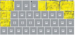

Hallo zusammen, habe leider nichts in der Suche gefunden deswegen erlaube ich mir einen neune Post zu schreiben.
Ich Synchronisiere meine Handybilder auf eine NAS 412+ DSM 6.2 Update 3 und Photstation 6.8.14 -3501.
Wenn ich mir anschliessend die Bilder anschauen möchte fällt mir auf, dass nicht alle Bilder einen Vorschau haben.
Zuerst dachte ich es würde an der Konvertierung liegen, aber auch Bilder die vor Wochen synchronisiert wurden bleiben ohne Vorschau während Bilder die keine 2 Stunden alt sind problemlos mit Vorschau gezeigt werden. Die Bilder sind aber da und können in Vollbild dann geöffnet und betrachtet werden. Das Phänomen tritt auf alle Endgeäreten (2x Android Smartphone, 3x Windows 10 PC, auf ). An den Eigenschaften von den Bildern kann ja auhc nciht liegen, ich mache 3 Bilder mit dem Handy und nur 1 davon hat eine Vorscha. Wo kann das Problem liegen und wie kann ich es beseitigen? Anbei noch ein Screenshot von Photostation, die Unkenntlich gemachten Bilder sind die einzigen mit Vorschau. Danke für eure Unterstützung.

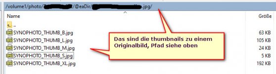

Hast du die Möglichkeit, bzw. traust du es dir zu nachzusehen ob die Vorschaubilder tatsächlich nicht vorhanden sind, oder ob sie zwar da sind, aber nicht angezeigt werden?
Wenn du es Versuchen möchtest, auf der Konsole (also mit PuTTY oder winSCP o.ä.) einloggen auf der Diskstation.
/volume1/photo/dein_albumname/@eaDir/dein_bildername.jpg (als Ordner!)/darin sollten dann zu diesem Bild bis zu 6 Stück thumbnails vorhanden sein.
Je nach "Betrachtungsgerät" wird das jeweilig passende thumbnail dann dort angezeigt.

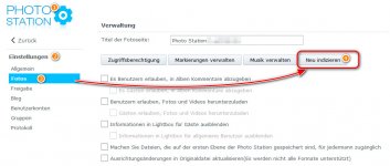

Kannst du mal die Indizierung der PS nochmal anschubsen manuell und schauen ob die Bilder dann da sind:
Als Admin in die PS einloggen und die Indizierung manuell anschubsen mit "Neu indizieren", danach müssten deine Bilder zu sehen sein.

Danke für die Infos, Indizierung habe ich neuangestoßen, Putty kann ich erst heute Abend ausprobieren wenn ich wieder zuhause bin, habe es noch nie gemacht, hoffe ich komme damit klar :)

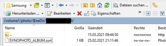

Index läuft und WinSCP zeigt mir keine Daten an, siehe Bild
Da sollten aber Mindestens noch 4 weitere Unterordner sein...
Und nun?!?

Geh mal tiefer. Die @eaDir-Verzeichnisse gibt es auf allen Ebenen. Nur da, wo auch Bilder liegen, sollte dort ein Verzeichnis mit je einem Ordner für jedes Bild in der Ebene darüber zu finden sein.

Es geht nicht tiefer bin ja schon bei @eadir/Hauptalbumname/ mehr ist da nicht zu sehen

Unter /volume1/photo wird's ja wohl mehr Verzeichnisse mit Bildern geben. /volume1/photo/@eaDir ist nur wichtig, wenn direkt unter /volume1/photo auch Bilder liegen. Normalerweise hat man dort nur Unterverzeichnisse.

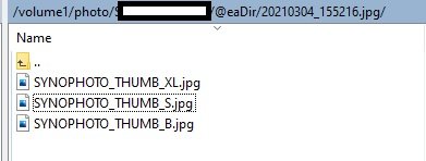

War jetzt im richtigen Ordner und konnte die Vorschaubilder finden, trotzdem wird keine Vorschau angezeigt. Indizierung ist auch durch ohne Verbesserung
Vorschau mit Dateiname: 20210304_155216
Bildordner auf Syno mit Thumbanails:
Was jetzt?

Von wann sind denn die .jpg-Dateien in den @eaDir-Verzeichnissen? Läuft die Konvertierung/Indizierung noch? Schau mal auf die Prozesse/Last der DS.
Die Erstellung der Vorschaubilder (Konvertierung) ist ja nur ein Teil des gesamten Prozesses, der zweite Teil ist die Aufnahme der Meta-Daten in eine Datenbank (Indizierung), die dann wiederum die Darstellung in der Photostation steuert. Mag sein, dass das erst hinterher läuft.
Warte einfach mal ab.
