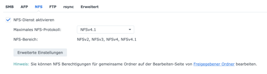

3. Ich überprüfe in den DS Einstellungen für NFS, dass auch wirklich NFS v4.1 aktiviert ist:Captura de Pantalla 2022-05-13 a las 13.20.23.png
-> ist aktiviert

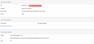

4. Nun gehe ich zu Portainer und erstelle ein neues NFS-Volume, das auf meine DS zeigen soll:
Ich mounte /volume1/portainer_nfs und nenne das Volume "portainer_nfs". IP Adresse des NFS-Shares ist meine DS: 192.168.178.30

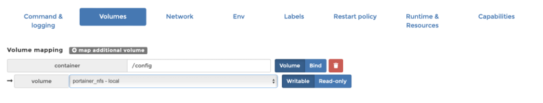

5. Ich gehe in den jeweiligen Container (in diesem Fall "heimdall"), unter der Option "Volumes" und versuche, das neu erstellte Volume zu nutzen:
-> Wenn ich diesen Container starte, erhalte ich die folgende Fehlermeldung:
Failure
failed to mount local volume: mount :/volume1/portainer_nfs:/var/lib/docker/volumes/portainer_nfs/_data, flags: 0x400, data: addr=192.168.178.30,rsize=8192,wsize=8192,tcp,timeo=14,nfsvers=4: operation not permitted

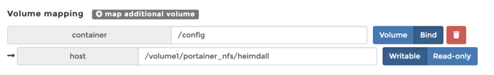

Nun versuche ich es anders: Ich nutze nicht die "Volume" Option von Portainer, sondern die "Bind" Option...
-> Der Container Heimdall (in diesem Fall) startet ohne Fehlermeldung! Wenn ich aber den gemounteten Pfad auf der DS anschaue, sind keine Container-Daten übertragen worden. Er startet, allerdings besteht offensichtlich keine NFS-Verbindung. Hier ein Bild des Lehrer DS Shared Folders:

Hinzu kommt, dass unter Portainer->Volumes, mein NFS-Volume der DS als "unused" dargestellt wird:
