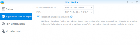

Wie sind Deine Defaulteinstellungen in der Webstation? Ich meine damit php, Apache usw.
Tuxnet
02. Jan 2019
583
68
48
Hmmm, gute Frage ..... ich habe da einiges abgeändert. Hast du evt. die wichtigsten Einstellungen, die ich kontrollieren sollte ?
Andy+
25. Jan 2016
5.043
328
189
Bei mir sieht das so aus:
was nun aber nichts heissen muss. Den open_basedir habe ich immer geleert, zumindest in früheren ownCloud-Versionen hat das gestört.
Tuxnet
02. Jan 2019
583
68
48
Ist bei mir identisch
Andy+
25. Jan 2016
5.043
328
189
Ich habe Apache 2.2, allerdings wegen anderer Belange. Aber einfach mal durchtesten, manchmal gibt es Aha-Geschichten.
