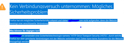

Nach Aufruf "https://dyndns-adresse/nextcloud":
