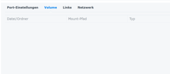

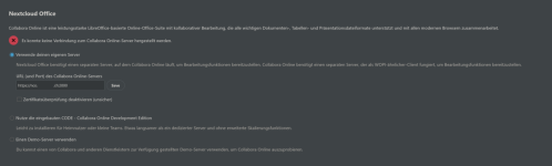

Hallo zusammen
Bei mir klappts noch nicht ganz, evtl kann mir jemand helfen.
Danke
Gruss
Hast du mal die Subdomain geändert?
Ich habs mit ner Subdomain zum laufen gebracht, wollte diese ändern, hab alles getauscht, Zertifikat, Reverse Proxy, etc aber mit der neuen Subdomain wills einfach nicht. Hab schon mal Container und Apps deinstalliert und neu installiert, hat nicht geholfen.
