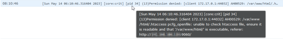

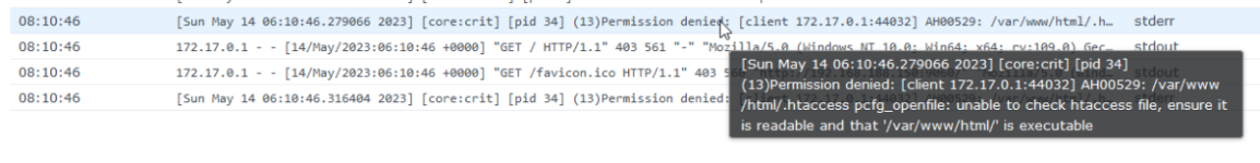

Nun bekomme ich wenn ich die IP im Browser eingebe mit dem Port 9060 folgende Meldung:
Forbidden
You don't have permission to access this resource.Server unable to read htaccess file, denying access to be safe
Apache/2.4.56 (Debian) Server at IPderSynologyimLAN Port 9060
Hat jemand einen Tipp wie ich das beheben kann?
Folgende Meldung habe ich im Log:
