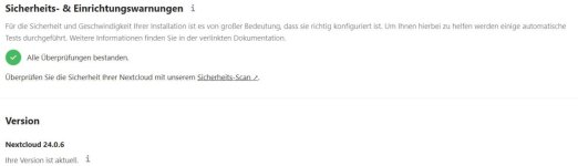

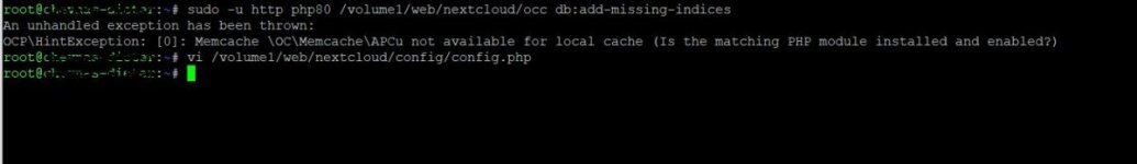

Ich habe auf einer DS220j Nextcloud 24.0.6 erfolgreich installieren können. Alle "Sicherheits- & Einrichtungswarnungen" sind bestanden, die Cloud wurde mit A+ bewertet. Soweit so toll. Das Phänomen, mit dem kämpfe ist, dass wenn ich mich per SSH in die DS einlogge und den Befehl
sudo -u http php80 /volume1/web/nextcloud/occ db:add-missing-indices
eingebe, die DS ein
An unhandled exception has been thrown:
OCP\HintException: [0]: Memcache \OC\Memcache\APCu not available for local cache (Is the matching PHP module installed and enabled?)
ausspuckt.
Was ich nicht verstehe ist die Tatsache, dass die interne Überprüfung der Cloud sagt "Alles OK" und dann SSH das Gegenteil behauptet.
Diese ganzen "acp.enable = 1", "acp.enable_cli = 1", "opcache.enable = 1" in den php.ini sind gesetzt, in der config.php ist "'memcache.local' => '\\OC\\Memcache\\APCu'" gesetzt (deswegen meckern ja auch die "Sicherheits- & Einrichtungswarnungen" nicht und auch phpinfo sagt, dass alles aktiviert ist. Siehe Screenshots

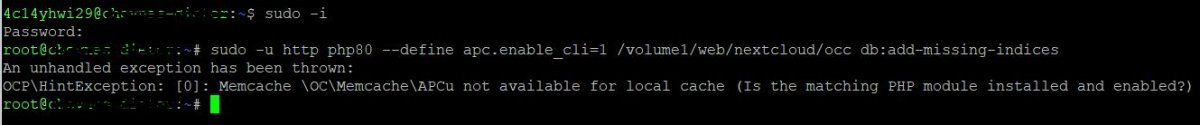

Ich habe hinter meinen Cronjob Befehl noch folgendes setzen müssen, damit APCu wieder fehlerfrei läuft.
--define apc.enable_cli=1
Das ist seit dem letzten, oder vorletzten NextCloud Update so.
Letztlich sieht der Befehl komplett nun so aus:
sudo -u http php80 -f /var/services/web/nextcloud/cron.php --define apc.enable_cli=1

Auf diesen Hinweis bin ich im Rahmen meiner Recherche auch gestoßen. Es hilft bei mir leider nichts.
