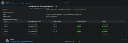

Hallo zusammen.
Am letzten Freitag habe ich mein neues Nas abgeholt. Es handelt sich um die Ds 1821+.
Letzten Samstag wurde diese dann in Betrieb genommen. Verbaut wurden 4x 12TB, 1x 10TB, 1x 6TB und 1x 4TB.
Daraus habe ich ein SHR-Raid gemacht und meine Daten wiederhergestellt (Bis jetzt ca. 700GB, lief von externer HDD mit über 200 Mb/s).
Das Problem welches ich habe ist, dass das Nas extrem träge ist. Ich weiss nicht, ob das mit der noch aktuell laufenden Optimierung zu tun hat, welche auch extrem langsam voran kommt. Die Optimierung die im Hintergrund durchgeführt wird ist aktuell bei 29% und das nach 6 Tagen. Wenn ich das Web Interface aufrufe lädt es extrem langsam, ich kann über SMB nicht mal flüssig durch die Ordner und Kopieren tut er nach ca. einminütigem Warten nach einem Kopierbefehl mit ca. 2-4 Mb/s...
Ist das normal und liegt das an dieser Optimierung?
Ich habe mir mal die Auslastung angesehen. Er liest die ganze Zeit mit ca. 40 Mb/s und schreibt mit ungefähr 5 Mb/s, ich nehme an hat auch was mit dem Optimieren zu tun.
Weiter ist mir aufgefallen, dass die eine HDD eine 100% auslastung hat, wobei die anderen bei 0-10% liegen.
Vielleicht kann mir ja jemand weiterhelfen.

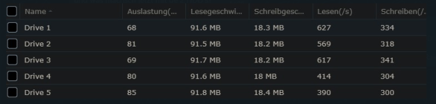

Das ganze läuft jetzt auch deutlich schneller. Beim alten hat er mir 7 Tage Laufzeit berechnet welche dann nach 7 Tagen bei 30% waren.
Jetzt haben auch alle Laufwerke eine höhere Auslastung:
Sieht also ganz gut aus.
8.586
1.434
288
Ach Synology nennt das unter DSM 7 jetzt Optimierung. Dass das jetzt schneller läuft, ist doch klar: Es gibt einfach keine bremsende SMR-Platte mehr.
