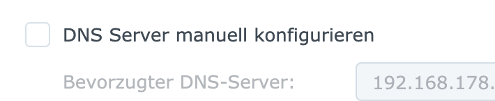

Auf der DS hab ich eig. nur unter "Netzwerk" (Systemeinstellungen) sowohl die Gateway-IP als auch DNS-IP geändert (alles intern - davor 192.168.1.x, jetzt 192.168.178.x). Das Zweitere mittlerweile auf automatisch gestellt.

DNS hab ich nicht manuell konfiguiert, sondern einfach deaktiviert (automatisch).
Testerweise mit 8.8.8.8 geht eig. auch nicht.
