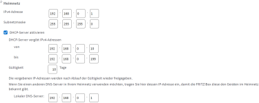

Hier z.B. bei einer Fritzbox

Laut Einstellungen habe ich das aber nicht (siehe folgendes Bild). Der Haken ist bei "Immer dieselbe IPv4-Adresse" nicht gesetzt.

Die Gültigkeitsdauer bezieht sich nach der letzten Anmeldung. Eine feste IP kann bei einen NAS nicht schaden. Bei der Fritzbox (ach anderen Routern) kann man eine feste IP für das Gerät hinterlegen. Damit wird bei aktivierten DHCP immer die gleiche IP zugewiesen. Der Vorteil ist damit das du nicht jedes gerät einzeln einstellen musst. Ich nutze diese Option sehr gerne. Bei mir sind alle Clients auf DHCP eingestellt und bekommen trotzdem eine feste IP zugewiesen.
Der Haken fixe IP macht auch nichts anderes, jedoch sehe ich keine Option die IP einzustellen. Somit muss man mit der zugeteilten IP-Adresse leben.
Was unter "Name und Adresse des Routers" steht ist noch wichtig, bitte aufschreiben/merken.
Stell dir DHCP wie eine Leihbücherei vor, "da hast du ne IP, frag in 3 Wochen nochmal nach, ob kein anderer die will". In der Regel bleibt die gleich, muss aber nicht. Mit dem Haken "Immer diese IPv4-Adresse", kann man das aber erzwingen. Den sollte man bei Geräten mit Server-Charakter besser setzen, ansonsten nicht. Das ist bei einer Fritzbox übrigens genauso.
