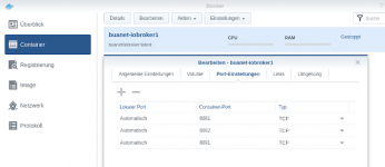

so ganz genau verstehe ich zwar nicht was bei Dir das Problem ist, bzw. was Du bereits probiert hast, aber hier einfach mal ein Beispiel für ioBroker mit den entsprechenden Screenshots.
NAS ist ebenfalls eine DS218+ mit DSM 6.x. Diese hat in dem Beispiel die IP 192.168.1.18. Die Netzeinbindung erfolgte als Bridge und die Portvergabe erfolgt automatisch.
Nachdem Du das ioBroker Image installiert und den Container eingerichtet hast, siehst Du bei den Port-Einstellungen die Container-Ports (hier: 8081,8082 und 8091)
Wenn Du nur den ioBroker Container startest siehst Du welche lokalen Ports den Container-Ports zugeordnet werden. Hier also die Ports 49155, 49154 und 49153.
Diese rufst Du dann im Browser auf. Nach dem starten des Containers aber bitte erst ein einige Sekunden mit dem aufrufen warten, denn der ioBroker muss im Hintergrund natürlich erst kompl. starten. ;)
Um hier in dem Beispiel das WebGUI des ioBrokers aufzurufen also einfach:
https://192.168.1.18:49155
im Browser eingeben.
