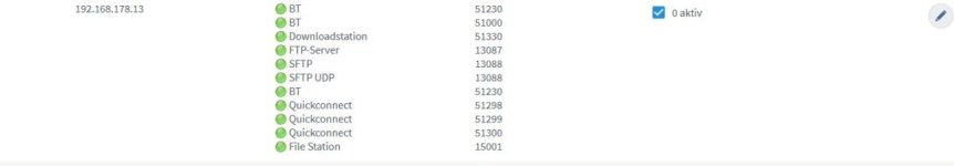

Hallo zusammen. Ich habe ein ähnliches Problem kann jedoch den Treat nicht mehr öffnen wie:
https://www.synology-forum.de/threa...d-geprueft-upnp-router-nicht-gefunden.100328/
Ich kann extern nicht auf meine Box zugreifen.
Ich hatte vorher eine 416j und habe auf eine 923+ geupdated. Ich habe die Daten migriert.
Die Einstellungen sind fast alle geblieben. Bis auf Benutzer einstellungen oder neue Ordner und größere Platten.
Ich habe alle Ports manuell vergeben. 80 und 5000 rausgelassen. Nutze eh nur https (Gibg aber auch nicht mit).
upnp ist aus.
Ich nutze eine Fritzbox und eine weitere im Mash. Ich habe die Box allerdings an die orginal Box drangehängt.
Wenn ich den Bridge Modus in der Box für den entsprechenen Port aktiviere komme ich auch Intzern nicht mehr auf die Box.
Wenn cih die Box komplett freigebe im Netz. Um es zu testen kommt die selbe Meldung.
Ich habe noch eine zweite Box.
Ich bin Ratlos.
Gruß
Hannes

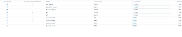

Was für eine DS und DSM Version?
Was für ein DDNS Anbieter? Löst der DDNS auf deine korrekte externe IP auf? Wie sind die ersten beiden Oktette der IP?
Wie genau sehen deine Portfreigaben aus? Hast du diese auf dem Router oder via DS gemacht?
Soll das heißen, du hast ein Doppel-NAT? Also zwei Router hintereinander geschalten?

Ich nutze Quickconnect um auf die Box zu kommen.
Der Netzanbieter ist Vodavone Cabel.
Die Ports habe ich auf der DS eingestellt und auf der Fritzbox frei geschaltet.
Ich habe eine Fritzbox als Mash Master und eine Zweite, ältere als Mash Repeater laufen.

Das mit den ganzen Portfreigaben und automatischer Freigabe solltest du aber schnell sein lassen. Bei Quckconnect musst du nicht unbedingt eine Portfreigabe haben. Bei Verwendung von DynDNS hingegen schon!

Wenn du mich fragst, solltest du eh nur den Port 443 für alles nutzen.
Welchen Anbieter nutzte du? IPv4 oder IPv6?

Port 443 an der Fritz!Box freigeben und diesen an der DS weiterleiten. Für Quickconnect musst du nicht unbedingt eine Portfreigabe haben.

Ok. Ich habe jetzt ertmal alles über einen laufen.
Ich komme von extern jetzt auch auf die DS. :)
