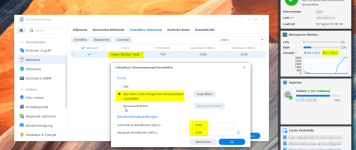

Also bei mir klappt das alles hervorragend mit folgenden Einstellungen siehe Screen. Ich habe aber direkt die HyperBackup Ports begrenzt sie Tabelle.
EDIT
Die Regel ist auf meiner DS920+ eingerichtet diese lädt auf eine Remote NAS DS216j hoch. Klappt sehr gut

Bei mir ist auch der HyperBackup Ports begrenzt und es klappt eben nicht:/
Benutze bei der Eingabe mal Benutzerdefiniert. Ich bin der Meinung bei mir ging es mit der "Vorlage" auch nicht. Ich nutze Standard Ports bei Hyperbackup
Stand ja schon auf Benutzerdefiniert, da auf dem Quell-NAS HyperBackup bei den integrierten Anwendungen nicht gelistet ist...
Habe die Regel jetzt nochmal neu angelegt, jetzt geht es - Ende gut alles gut :)
