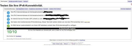

Wer in meinem LAN könnte genau eine IPv6 blockieren? Sowohl am Handy, als am PC, als auch am Tablet ist das NAS (das ja bei einem Freund in einem eigenen LAN ist und eine öffentliche IPV6 hat, beginnt mit 2a00: ) NICHT erreichbar, wenn die Geräte mit meinem LAN verbunden sind. Handy und Tablet erreichen das NAS mit der IPv6, wenn sie über mobile Datenverbindung mit dem Internet verbunden sind.
Die Testseite : https://test-ipv6.com/ ist immer (egal LAN / WLAN / mobile Verbindung) erreichbar und liefert folgendes Ergebnis:
