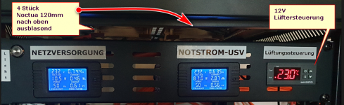

Ich selbst nutze die 12V Variante mit 4 Stück Noctua oben ausblasend:
Erklärung zu dieser Lüftungssteuerung:
Das Teil ist eigentlich aus der Reptilienhaltung.
Du definierst eine gewünschte Temperatur zB 30°C.
Du stellst den Differenzwert ein, zB 2 °C
Das Teil hat 2 potentialfreie Schaltkontakte 1 x cool, 1 x heating
Auf Cool schliesst du Ventialtoren an,
Auf Heating kommen normalerweise Wärmelampen, Heizstrahler, Heizmatten; IR Leuchten
Temperatur 30°C alles ok, keine LED leuchtet, du hast Differenz 2°C Abweichung eingestellt (nur als Beispiel)
Temperatur steigt auf 32°C Kontakt cool schliesst LED cool leuchtet, Lüfter schalten sich ein und kühlen runter
Temperatur erreicht wieder 30°V, cool öffnet LED cool erlischt, Lüfter sind aus
Temperatur fällt auf 28°C Kontakt "heat" schliesst und schaltet die "Wärmequelle" ein und zwar so lange bis 30°C erreicht sind.
Kontakt heat öffnet wieder, Wärmezuführung hört auf.
Was gut für Leguan usw ist, reicht auch allemal für unsere HDDs, Netzteile, Switch, Router, usw usw :)
