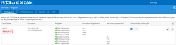

Port-Freigaben wie folgt hinterlegt:
Muss hier noch etwas spezielles angekreuzt werden?

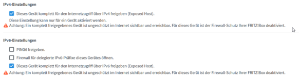

Das mit dem Exposed Host macht mir bisschen Angst, deswegen hatte ich das nicht angekreuzt.

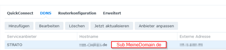

Zu guter Letzt die Einstellungen in der NAS.
NAS:
Ich hoffe, ihr könnt mit den Screenshots etwas anfangen und es fällt Euch leicht, mir den entscheidenden Tipp zu einer funktionierenden Lösung zu finden, damit auch nur ich meine NAS im Internet finden und einsehen kann.

Nimm bitte die Einstellungen zu "Exposed Host" umgehend komplett raus. Damit stellst du dein NAS ungeschützt ins Internet. Außerdem vermeide besser "Selbstständige Portfreigaben" und mach das alles besser auf der Fritzbox direkt.
Ich finde da in deinem Beitrag noch keine richtige Frage :unsure:
Exposed Host ist nicht gesetzt.

Exposed Host (ah, nicht gesetzt, wieso dann den Screenshot mit...mmmh) und Selbstständige Porfreigaben in der Fritzbox, ausschalten.
dynDNS bei IPv4 nur in der DS oder im Router machen, aber nicht doppelt.
IPv6 hast du im Router an aber nicht in der DS.

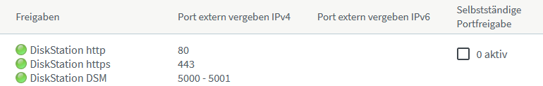

Die Option "Selbstständige Portfreigaben für dieses Gerät erlauben." habe ich nun entfernt. Richtig? Danke.

Die Portfreigabe selbst habe ich nun entschlackt und nur für IPv4 extern vergeben. Sieht hier alles gut aus?

Selbstständige Portfreigaben erlauben?
Niemals. Siehe oben.

Sicher ist ein Gerät nur wenn du es ausschaltet, wenn man das mal so leicht überspitzen darf.
Perfekt, und darfst du natürlich :)
5000/5001 zu machen.
Eher über 443
5000 und 5001 habe ich jetzt zugemacht, sodass nur Ports 80 und 443 offen sind.
Nur wird dann nicht mehr zur NAS connected. Was muss ich konfigurieren, damit er sich 80 oder 443 zieht?
Wenn ich "sub.example.com" eintippe, wandert "https://sub.example.com:5001" in die Adresszeile, Browser zeigt jedoch den Fehler "Netzwerk-Zeitüberschreitung".

Ich möchte meine NAS von extern über nas.example.com erreichen.
Ist das gleichzusetzen wie Eurerseits mit dsm.example.com angeraten? Also quasi die Anmeldemaske? Das irritiert mich, sorry.
Dann schwanke ich weiter für welchen Ansatz ich mich entscheiden soll (Fusion oder Benares).
Fusion-Weg: Hauptdomain DynDNS deaktiviert. Subdomains DynDNS aktivieren. Richtig?
=> Frage @Fusion : Welche Records muss ich der Hauptdomain (example.com) und welche den Subdomains (sub1.example.com / sub2.example.com /etc.) mitgeben?
Benares-Weg: Hauptdomain DynDNS aktivieren. Subdomains DynDNS deaktiviert. Richtig?
=> Frage @Benares : Welche Records muss ich der Hauptdomain (example.com) und welche den Subdomains (sub1.example.com / sub2.example.com /etc.) mitgeben?
