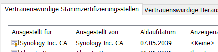

achso ok, ich kann also dieses standard Zertifikat namens "synology.com" einfach verwenden ? meins hab ich wieder gelöscht. von "synology.com" habe ich unter anderem eine syno-ca-cert.pem. Hab es erfolgreich importiert unter Windows aber die Verbindung klappt über https jetzt gar nicht:
Diese Website kann keine sichere Verbindung bereitstellen​
homenas hat eine ungültige Antwort gesendet.

ist das jetzt der 'default' Zertifikat? Das musst du jetzt wieder konfigurieren, also in der DS un ter Zertifikate den Zertifikat anklicken und dann festlegen wozu es gebraucht wird, hier vor allem aber als default einstellen

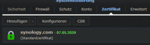

das sollte eigentlich immer noch standard sein, oder?
Edit: achso ich habe port 5000 mit https aufgerufen. mit 5001 kommt aber die Warnung dass es nicht sicher ist. bekomme ich das noch grün ?

diese 'auf ewig' erstellten werden immer restriktiver behandelt von den Browsern
habe auch einen ur alten auf einer DS, der wird mittlerweile auch nicht gern gesehen, nur Firefox nimmt es noch an.
Mach also einen für dich, auf den Namen wie du die DS auch aufrufen willst

danke das geht!
ist aber immer noch kein Standard. habe bei "Konfigurieren" aber alles auf "homenas" gestellt.

Das 'standard ' Zertifikat bzw was man sich darunter vorstellt ist jenes welches für den Dienst 'Systemvoreinstellung' ausgewählt ist.
Das Standard, wortwörtlich, welches man auch einstellen kann ist jenes welches für alle ab da neu hinzugefügten Dienste gesetzt wird.
