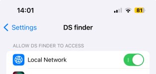

Das hier ist gesetzt?
Muß für jede der Synology-Apps einzeln gesetzt werden.
Ja, lokales Netzwerk ist aktiviert.

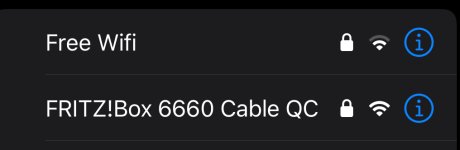

IPv4 des IPad, Subnet Mask, Routereintrag und DNS-Eintrag auf den iPad stimmen? Nicht, daß Du damit im Gastnetz hängst? Oder gar bei einem iPad mit SIM im LTE-Netz?
Tippe mal beim iPad auf das blaue i im Kreis beim derzeit aktiven WLAN.

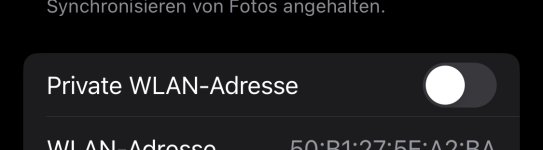

Wenn du Apple Geräte im Umlauf hast, gehe mal in die Einstellungen—> WLAN—> und dein verbundenes WLAN auf das „i“
Schalte mal „private Wlan Adresse“ aus.
Nicht das ein Switch oder irgendeine Firewall deine Apple‘s blockiert weil es ja ständig neue Geräte sind.
Reaktionen: Stationary
Das müßte doch eigentlich schon aus sein, sonst könnte er keine festen IP-Adressen im Netzwerk vergeben haben. Ein korrekt eingestellte Fritzbox würde zudem das Gerät komplett sperren, wenn es mit einer unbekannten MAC um die Ecke kommt, dann kommt man damit nicht mal mehr ins Internet.
Ja das stimmt, aber ich wollte es nicht unerwähnt lassen, diese Funktion ist der größte Mist, zumindest in einen vertrauten Umgebung
Es ist egal, ob ich am iPhone die private WLAN-Adresse ausschalte oder Tracking einschränke. Ich hab auch schon alles mögliche ausprobiert, wie fixe IP am Handy, alternative DNS-Server usw. No chance.

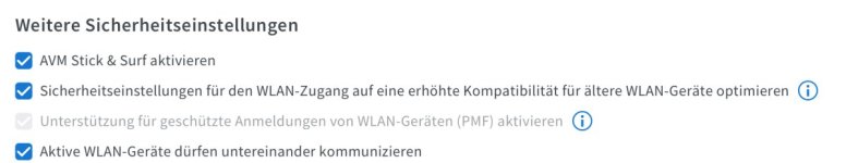

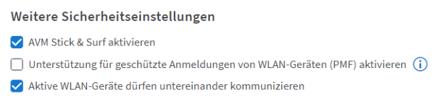

Das ist zwar auch eher unwahrscheinlich, aber stimmen diese Einstellungen in der FB:IMG_1866.jpeg
