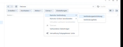

ich hatte früher eine Remote-Verbindung per SFTP auf den Dateibereich meines Webhosting bei Hetzner. Somit konnte ich bequem größere Datenmengen über Nacht per "drag&drop" in das angehängte SFTP-Verzeichnis in der File Station hochladen.
Am 17.09.2024 hat Hetzner aber seine alten Verschlüsselungsverfahren auf ein neues und sichereres Protokoll umgestellt. Per Filezilla kann ich über SFTP - SSH ohne Probleme die Verbindung zu Hetzner herstellen, nur mit der NAS klappt das nicht mehr.
DSM-Version 7.1.1-42962 Update 6
SFTP Dienste (und Port 22) aktiviert, keine Firewall.
Hat jemand von euch eine erfolgreiche SFTP-Verbindung zu Hetzner oder hilfreiche Lösungsvorschläge für mich?

Ich hatte es in der Vergangenheit mal so verbunden, dass ich den Webspace von Hetzner (also das, was nach dem "/public_html/..." kommt als eine Remote-Verbindung auf meiner NAS hatte. Somit konnte ich über die File Station direkt auf den Webspace zugreifen und Dateien direkt hoch.- bzw. herunterladen. So im Prinzip wie ein freigegebener Netzwerkordner unter Windows. In der File-Station war dann dauerhaft diese SFTP-Verbindung als Remote-Ordner verbunden.

Nur komme ich leider nicht mehr auf den Hetzner-Webspace, egal was ich ein- oder ausschalte :-)
