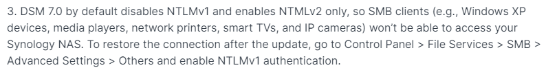

Außerdem wäre da auch noch folgendes (Bild ist ein Link zur Quelle):

Das mit der SMB Version hört sich vielversprechend an. Ich habe jetzt, wie im Link von synfor steht, NTLMv1 aktiviert. Als minimales SMB habe ich v1 eingetragen.
