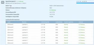

Den Speicherpool zeigt er mir als OK an, das Volume als abgestürzt.
Hat noch jemand eine Idee wie/ob man ein abgestürztes Volume wieder herstellen kann?

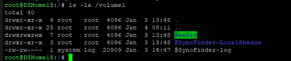

  • SSH aktivieren
  • per Putty als "admin" einloggen
  • zu "root" umloggen (sudo -i)
  • dann "cd /" um ins Hauptverzeichnis zu gelangen
  • nun noch "ls -la" um das Wurzelverzeichnis angezeigt zu bekommen.
Falls "/volume1" (oder /volume2 usw.) vorhanden ist:
  • mit "ls -la /volume1" (oder /volume2 usw.) sich das Verzeichnis anzeigen lassen.
Wenn man jetzt bekannte Ordnernamen (gemeinsame Ordner) entdeckt, die ein "@" davor haben, sind das die Verzeichnisse, wo die Daten verschlüsselt drin liegen.
Damit wäre schon mal geklärt, ob überhaupt die Daten erreichbar bzw. vorhanden sind.

Da wird mir leider nichts mit "@" davor angezeigt.

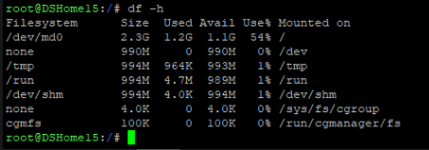

Zeigt mir nur 2.3 GB an, Speicherpool ist aber eigentlich 16.35 TB
Da fehlt das /volume1 komplett. Da ist nur die Systempartition verzeichnet (2.3G). :(
:( trotzdem Danke, befürchte ich muss mich damit unter Umständen abfinden.

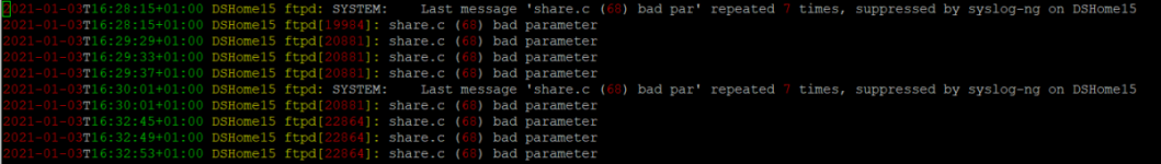

Sowas habe ich noch nie gesehen. Ist in /var/log/messages was zu finden, warum /volume1 nicht gemountet wurde?

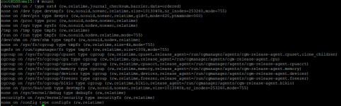

Was sagt denn "cat /proc/mdstat" und "mount"?
Mit Restore wäre ich jetzt vorsichtig, sonst schreibst du dir die 2.3GB-Root-Partition voll.
Das steht in der messages
