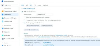

nachdem ich einen neuen PC (Win 11) gekauft habe, wollte ich gerne meine NAS (DS418 Play) im System mit einem Netzwerkbuchstaben registrieren, so dass ich über den Explorer darauf zugreifen kann. Das gestaltet sich zum Problem, denn bei der Aufforderung den Benutzernamen und das Kennwort einzugeben bekomme ich immer wieder die Nachricht, dass das Passwort inkorrekt sei. Melde ich mich aber über einen Browser direkt an, dann ist es kein Problem und auch das Passwort wird erkannt. Auch die Anmeldung über den Alten PC ist noch möglich.
Ich kann mir zwar kaum vorstellen, dass ich der Einzige mit diesem Problem ist, aber alles, was ich bisher probiert habe hat nicht geholfen. An der Portfreigabe kann es ja wohl nicht liegen, denn der Router wurde nicht verändert.

Hört sich stark nach einem Problem mit den SMB/NTLM-Einstellungen der DS an.
Bei einem neuen PC mit Win11 ist sicherlich das alte SMB1 und NTLMv1 aus. Schau mal auf der DS in den Einstellungen zum SMB-Server (Systemsteuerung, Dateidienste, SMB, Erweiterte Einstellungen) nach, ob dort Min-SMB:SMB2, Max-SMB:SMB3 eingestellt und NTLMv1 (Reiter Sonstige) aus ist.

Poste doch einfach mal ein paar Screenshots von den SMB-Einstellungen deiner DS.
DS-seitig passt es wohl, was ist Client-seitig? Lies mal hier #2 und #7.

Sorry, passe. Was passiert denn, wenn du im letzten Screenshot einfach mal auf DS418Play klickst? Anmeldung, Passwort falsch?
Sind die User auf PC/DS identisch angelegt? Wenn ja, dürfte eigentlich keine Abfrage mehr kommen.
Dann öffnet sich auch wieder die Passwortabfrage und es geschieht dasselbe wie zuvor. Nicht aber, wenn ich mich über den Browser anmelde. Dann läuft alles normal.
Ja, User sind identisch angelegt, der PC ist nagelneu.
Ich muss Benares recht geben. Probier mal anderer Benutzer und dann Benutzer und Passwort.
