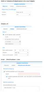

Ich habe für Dich einen sauberen Workaround im Anhang. Das habe ich bei vielen DS fehlerfrei im Einsatz.
