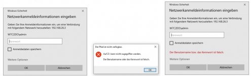

Das hat so gar nicht geklappt, nach dem Neustart (auch wiederholt) habe ich weder auf die Schnellzugriffe noch auf die Netzlaufwerke Zugriff - mit verschiedenen Meldungen, siehe Anhang.
Links: Fehler bei Schnellzugriff (Unterordner im home-Verzeichnis und Laufwerksverbindung zu music/Musik)
Mitte: Fehler bei Laufwerksverbindung zu home
Rechts: Fehler bei Schnellzugriff zu IP-Adresse (Server-Root)
Immer wieder erscheint der Ur-Alte-Rechnername, ich weiß nicht, wo das noch herkommt.
Die Registrierung habe ich bereits durchsucht, da existiert der Name noch in einigen Netzwerkdrucker-Schlüsseln
und anderem, aber es war nichts Synology-Spezifisches ersichtlich...
Ich stelle mal wieder um auf DNS und beobachte (und hoffe auf weitere Ansätze)...

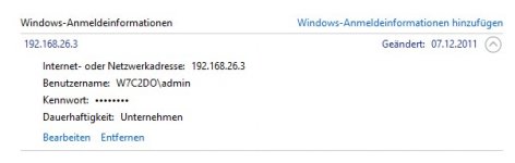

Schau mal in der "Anmeldeinformationsverwaltung" von Windows, ob es da noch Leichen gibt. Wenn ja, lösch die. Dann verbinde nochmal neu und nimm ".\admin" als Anmeldename.
Noch besser: Richte die Windows-Nutzer auch auf dem NAS ein. Dann entfällt die getrennte Anmeldung ganz.
  • Sad
Reaktionen: blurrrr
Das habe ich gerade gemacht und siehe da! Das könnte was sein, siehe Anhang, denn hier steht genau die Anmeldeinformation drin, die beim Verbindungsthema angezeigt wird!
Wieder was gelernt, besten Dank dafür :)
Der lieben Ordnung halber möchte ich auch zum Rest Deiner Tipps antwortn:
Die admin-Anmeldung mag ich aber nicht nehmen, alleine schon wegen der home-Zuweisung.
Und ein Konto mit denselben Anmeldedaten des Windows-Rechners habe ich schon seit Jahr und Tag - das ist ja das komische an der Sache.
Es hat seit nun gut 10 Jahren funktioniert, erst seit ein paar Monaten muckert die DS (oder das Windows?) damit.
Aber jetzt schaue ich erstmal, was das Entfernen dieser alten Anmeldeinformation bewirkt, Chaka! :)

Vielleicht ist es noch ein wenig früh zu jubilieren, aber:
das könnte / dürfte es gewesen sein, wie auch ein Artikel aus dem Internet schreibt: Mit Windows 10 Update 2004 wird die Anmeldeinformationsverwaltung zerschossen und Passwörter gehen verloren:
https://www.borncity.com/blog/2020/08/13/windows-10-2004-credentials-manager-kaputt-workaround/
Ich habe nun sicherheitshalber mein aktuelles Login der Anmeldeinformationsverwaltung noch hinzugefügt - schaunmermal, ich melde mich in ein paar Tagen wieder, ob das Thema nun dauerhaft gelöst ist.
