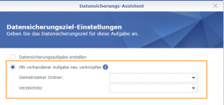

Du kannst jetzt mit deinen Backups wie folgt vorgehen auch ohne dem originalen "admin" Account.
  1. Login mit dem neun Administrator Account
  2. Hyperbackup Tasks entfernen
  3. Die Rechte bzw. Eigentümer der bestehenden Backup Archive (*.hbk) ändern auf den neuen Administrator Account
  4. In Hyperbackup einen neuen Job anlegen und dabei die bestehenden Archive (*.hbk) mit dem Task verknüpfen

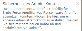

der "Sicherheitsberater" meinte ich sollte mein "admin" Konto deaktivieren.
Bei mir heute erstmalig auch. Da muss wohl etwas im Regelwerk seitens Synology geändert worden sein. Kann keinen vernünftigen Grund erkennen, den admin-Account zu deaktivieren, wenn er mit 2-Faktor abgesichert und das NAS von außerhalb nicht mal erreichbar ist. Tippe auf einen Fehler in den Regeln seitens Synology...
Update: Der Hinweis scheint ein neues Feature von DSM 6.2.4-25556 zu sein, siehe Meldung direkt nach dem Update.
