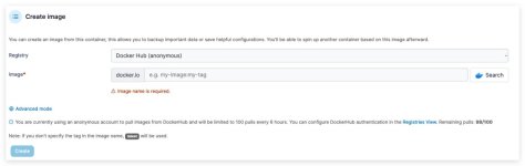

Im Portainer in den Details der Nextcloud DB steht noch folgendes:
Verstehe den Zusammenhang nicht. Das wird doch immer angezeigt und ist um ein neues Image zu erstellen....

Stimmt, die waren noch vom anderen Versuch übrig und da hatte ich die benötigt, aber bekam ja den Fehler mit den Tabellen.

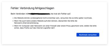

Jetzt geht’s. Aber nur über die Adresse plus Port nicht über die im Reverse Proxi
Welche Ports sind geöffnet? Wie sieht dein Reverse Proxy Eintrag aus.
So wie es in der Doku beschrieben war. Ports in der Fritte 443 zu 8082Xnip2023-02-11_09-43-51.jpg
