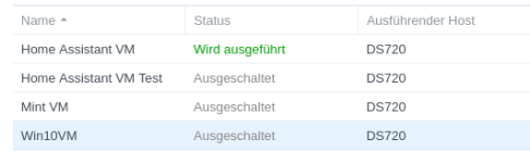

Nur zur Sicherheit: Du hast Den Stick nicht zufällig schon bei einer andere VM mit eingebunden. Weil das funktioniert natürlich nicht und dann siehst Du bei einer anderen VM nur das "Getrennt" und eine Einbindung ist nicht möglich. Edit: Das sehe bei einer anderen VM dann halt so aus
Nein, den Stick habe ich ganz neu und noch nirgendwo eingebunden. Bei mir sieht das leider so aus:
Benötige ich die zusätzliche Iso-Datei, die du eingebunden hast (startet mit Synology_VMM_Guest....)?
Nein die Guest Tools sind dafür nicht notwendig. Hm - muss mal nachdenken. Vielleicht fällt mir ja noch etwas ein ....

Was mir gerade noch auffällt: Das der "Virtueller USB-Controller" auf Deaktiviert steht und ausgegraut ist darf eigentlich nicht sein.
Das müsste so aussehen, sprich der USB-Controller sollte sich per Drop-Down-Menü aktivieren lassen.
Da passt also tatsächlich etwas noch nicht mit der USB-Einbindung unter DSM.
Anm.: Die vorangegangenen Screenshots hier stammen z.T. von unterschiedlichen VM
und nicht alle von einer HA VM, da ich ansonsten die Unterschiede nicht so einfach hätte zeigen können. :)
Reaktionen: Puddies
Ja, ich musste die VM herunterfahren und erst den USB-Controller einschalten. Danke! :)

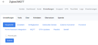

Du meinst da?
Da steht bei mir gar nichts.
Ich meine mich daran erinnern zu können das ich irgendwann mal irgendwelche Änderungen im WebGUI von Zigbee2MQTT vorgenommen habe und zwar irgendwo da. Evtl. bei Erweitert, oder Home Assistant Integration oder MQTT.
Aber wie gesagt läuft Zigbee2MQTT bei mir ja schon lange und damals musste man vieles - incl. den MQTT Broker - auch noch "zu Fuß" per configuration.yaml einrichten. Seit dem gab es ja jede Menge Updates für HA und Zigbee2MQTT. Wie weiter oben schon mal erwähnt können irgendwelche Anleitungen im I-Net bereits nach wenigen Wochen/Monaten veraltet sein, eben weil es ja fortlaufend viele Updates und Änderungen bei HA gibt. Somit sollte man immer versuchen möglichst aktuelle Anleitungen/Infos zu benutzen und auch immer mal einen Blick in das HA-Forum werfen.
