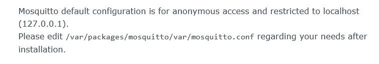

Wegen eines vermuteten Kompatibilitätsproblem im MQTT-Adapter des ioBroker, der in einer VM des VMM läuft, möchte ich einen Mosquitto-Server auf de NAS nativ installieren.
Grundsätzlich hat das auch funktioniert:
Allerdings habe ich keinen Zugriff. Die Verbindung habe ich mit dem MQTT-Explorer getestet.
Vermutlich liegt das an dieser Meldung, die während der Installation erscheint:
Wie erreiche diesen Pfad?
Vergeblich versucht habe ich es über den FileManager und eine FTP-Verbindung, wo ich aber nur Zugriff auf die angelegten Benutzer- und Programmordner habe.
Bin für jeden Tip dankbar, wie ich an die Konfigurationsdatei rankomme.
du must den SSH Dienst aktivieren und dann kannst du dich per SSH an der Syno anmelden.
Dann kommt man auch an die Datei heran.

Leider brauche ich nochmal Hilfe.
per SSH mit Putty kann ich mir mit vi den Dateiinhalt ansehen.
Aber die gesetzten Rechte verhindern eine Bearbeitung!
-rw-r--r-- 1 sc-mosquitto synocommunity 40740 Jul 14 01:24 mosquitto.conf
chmod auf 666 wird abgewiesen, angemeldet in der Sitzung bin ich mit dem Admin-Konto der DS.
Eine Idee, was ich falsch mache?
Edit:
sudo chmod würde wohl funktionieren, aber hier scheitere ich mit dem Admin-Passwort. Es wird abgewiesen.
Auch dieser Link war wieder ein Volltreffer.
Hab' Dank @cappy_45 . 👍
Der Mosquitto läuft, wenn auch noch mit offenem Scheunentor und mein Test bestätigte das bislang nur vermutete Kompatibilitätsproblem des MQTT-Adapters im ioBroker.
