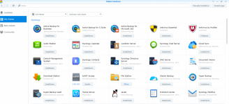

Hi, ja genau links auf alle Pakete und es erscheinen halt wohl alle Verfügbaren. Und Moments ist da nicht beiScreenshot 2021-03-04 223655.png
Auch nicht ein Stück weiter unten?
Die Liste ist zwar alphabetisch, aber nicht nach den Anfangsbuchstaben!
Bsp. Synology MailPlus wird einsortiert bei Ma
Nope..ich dachte schon ich wäre doof ey..;-)))Screenshot 2021-03-04 224548.png

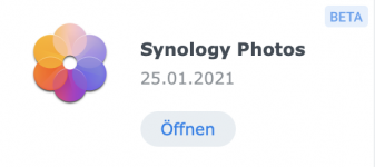

Kannst Du mal unter "Beta" nach "Synology Photos" schauen, ob Du das findest? Eventuell auch bereits unter "Installiert"? "Moments" gibt's nämlich unter der aktuellen Beta tatsächlich nicht mehr in der Liste.... "Synology Photos" wäre dann zu installieren!

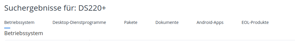

bei deinem zweiten Screenshot aus #4 (also Webseite) fehlt oben drüber die "Leiste"...
Da taucht auch bei "Pakete" Moments für deine 220+ auf...
Stefan
Stefan
Poh, jop das war´s. Danke!!
