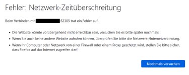

Hallo Zusammen,
klinke mich hier mal ein, da mein Problem vermutlich hier am ehesten zuhause ist.
bin seit ein paar Monaten Besitzer einer DS220+ und versuche mich grad mit Vaultwarden via Docker im Heimnetzwerk auseinanderzusetzen. Vorweggenommen – ich bin diesbezüglich blutiger Anfänger.
Im Grunde habe ich Vaultwarden auf der DS auch zum Laufen gebracht. Allerdings habe ich unter Windows 10 immer wieder Probleme die Webseite aufzurufen, oder mich über die DesktopApp bzw. über die Browser-Extension anzumelden. In einem Moment funktionierts, im nächsten bekomme ich eine Fehlermeldung (s. Bilder). Das nervt dann besonders, wenn ich denn dann mal eingeloggt bin, ein neues Passwort speichern möchte und im gleichen Moment die Verbindung zum Server fehl schlägt. Das Ganze gleicht also einem Glücksspiel und ist aktuell nicht reproduzierbar.
Fehlermeldung Browser-Tab.jpg Fehlermeldung Browser-Extension.jpg Fehlermeldung Desktop-App.jpg
Sofern Vaultwarden in der Browser-Extension nur gesperrt ist, kann ich mich jederzeit wieder anmelden - vermutlich weil die Daten noch im Cache liegen. Lediglich der Sync und neue Passwörter speichern schlagen dann halt ab und an fehl.
Windows läuft im Heimnetzwerk sowohl auf dem privaten, als auch auf dem Firmen-Rechner, den ich Aufgrund von HomeOffice zuhause habe. Bei beiden Rechnern habe ich das gleiche Phänomen.
Gesurft wird fast ausschließlich mit Firefox, aber auch z.B. mit Chrome oder Microsoft-Edge funktioniert es unter Windows nicht zuverlässig.
Da die DesktopApp ebenfalls ab und zu keine Verbindung herstellen kann, liegt es vermutlich auch nicht am Browser.
Komischerweise funktioniert Vaultwarden hingegen reibungslos bei der Verwendung am MacBook meiner Frau (zum Glück, sonst wäre die Akzeptanz wohl schon gescheitert :oops:), unter Android und auch beim iPhone funktionierts im Heimnetzwerk ebenfalls einwandfrei und jederzeit zuverlässig. (y)
Vaultwarden läuft hier übrigens ausschließlich lokal im Heimnetzwerk und ist ggf. nur über VPN (MyFritz) von außen erreichbar.

Kann mir jemand erklären, warum die Verbindung zu Vaultwarden unter Windows 10 manchmal funktioniert, und dann im nächsten Augenblick nicht reproduzierbar scheitert, es aber bei MacOS-12, iOS-15 und Android zu jederzeit wunderbar und zuverlässig funktioniert?
