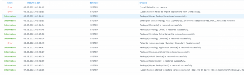

Frage 1 / Fehelrmeldung bei Wiederherstellung Backup
Kürzlich habe ich mir eine DS920+ angeschafft mit 4x4TB und versuche nun die Daten von der 216play zu migrieren. Mit dem Migrationsassistenten klappt es nicht, da die 216play nicht unterstützt wird. In der DS920+ kommen vier neue Platten rein. Bisher habe ich die wichtigsten Daten (Fotos und Dokumente) nur als Kopie auf einer externen HDD gemacht. Aber bis jetzt war es auch noch nie nötig ein Backup wiederherzustellen. Die Backup Erfahrungen bei mir basieren daher nur auf theoretischer Natur - noch.
Zur Migration wollte ich mal ein komplette BackUp testen (Daten und Systemdaten) und habe mit HyperBackup ein BU auf der DS920+ abgelegt, was ohne Fehler voran ging.
In der DS920+ habe ich das BU zur Wiederherstellung der Daten genommen um so dann die DS920+ zu betreiben.
Bei der Wiederherstellung habe ich drei Fehlermeldungen :
Seit einer halben Stunde prüfe ich ob irgendwo Daten fehlen (Fotos und Dokumente = Prio1) . Synology Calendar habe ich überprüft und da fehlen effektiv die Daten. Kann es sein, dass die letzten zwei Fehler, sich auf den ersten Fehler vom Synology Calendar beziehen, oder beziehen sich die letzten zwei Fehler wirklich auf einen groben Importfehler? Ich sehe leider nicht wo ich Details zu diesen Fehlern holen kann.

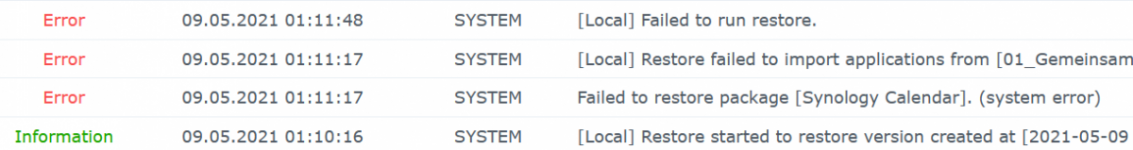

Ich habe nun folgendes versucht:
Quell- und ZielNAS haben die Calendar App auf dieselbe Version
BackUp nur für CalendarApp durchgeführt.
Wiederherstellung auf ZielNAS versucht
--> Dieselbe Fehlermeldung
Da ich jetzt nur die CalendarApp wiederherstellen wollte, erhalte ich dieselben drei Fehlermeldungen wie bei der Wiederherstellung des gesamten Backup's. Von daher, gehe ich davon aus, dass die Fehelrmeldungen der ersten Wiederherstellung, ausschliesslich mit der CalendarApp zusammenhängen, da ich ansonsten bis jetzt keine Diskrepanz an Daten zwischen altem und neuem NAS finde.
