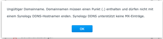

Ich habe nun also versucht den Migration Wizard von MailPlus zu verwenden, dieser ist nun lange durch gelaufen und hat die Emails kopiert, bis es zum Punkt "Domain Einstellungen" kam. Hier gab es leider den folgenden Fehler (Screenshot anbei).
Ungültiger Domainname. Domainnamen müssen einen Punkt (.) enthalten und dürfen nicht mit
einem Synology DDNS-Hostnamen enden. Synology DDNS unterstützt keine MX-Einträge.

Leider verstehe ich das Problem nicht und finde auch nichts dazu.
Wo muss ich den Domainnamen hinterlegen? Ich wüsste nicht einmal das ich bei Synology Mail Server einen hinterlegt habe.
Auch in den Einstellungen dort finde ich leider nichts.
Ich habe mich mit Synology Mail Server immer nur über die IP vom NAS verbunden, da dieser nicht von außerhalb zu erreichen ist.
Weiß jemand wie ich das Problem lösen kann?

Man muss bei Mail Station unter dem Punkt SMTP eine Domain hinterlegt haben.
Da ich den haken bei SMTP komplett raus hatte weil es nicht benutzt wurde ging es nicht...
Anbei Screenshot und Text von Synology.
May I know, have you set up Domain on Mail Server before?
If not, please disable MailPlus Server first, re-enable Mail Server on Package Center, and go to Mail Server > SMTP to create a fictional Domain name.

Mit dem was ich zu letzt gepostet habe gehts jetzt. Also Domain kannst du irgendwas eingeben. Zu mindest wenn du es wie ich als offline Archiv verwendest. Ich habe „archive.com“ verwendet. Wenn du aber tatsächlich Emails versenden willst solltest du eine echte Domain eingeben
