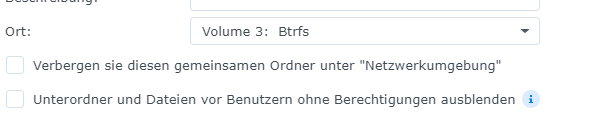

Verschoben=Systemsteuerung -> Freigebende Ordner -> Ordner auswählen -> Bearbeiten -> Ort geändert
