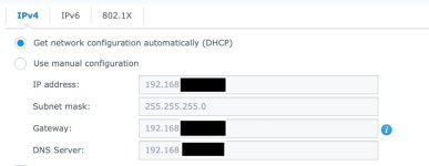

Häng' die DS doch mal wieder direkt an den Router wie früher. Siehst und erreichst Du sie dann?
Hast Du da irgendwo eine feste IP in der Diskstation selbst hinterlegt? Zum Beispiel unter Control Panel > Network > Network Interface "Use manual configuration" angeklickt und dort somit client-seitig eine feste IP definiert? Falls ja, ändere das mal auf "DHCP".

Habe die Station wieder direkt an den Router angeschlossen. Es war eine feste IP hinterlegt. Ich komme jetzt wieder auf die Oberfläche und kann damit arbeiten. Im Mesh habe ich den Modus geändert. Jetzt läuft es so wie gewünscht.
