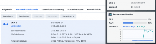

Hi,
ich habe gestern mein neues DS720+ bekommen. In dieses habe ich zwei 4TB WD Red Platten verbaut. Wenn ich nun eine 2GB große Datei auf das NAS kopiere dann kopiert er mit nur 10MB. Meine alte Synology DS412 habe ich mit 80-120MB kopiert und die ist ein paar Jahre älter. Jemand eine Ahnung an was das liegen kann. Selbst mit Link Aggregation bekomme ich nicht mehr als die 10MB.
LAN-Kabel ist das selbe als bei meiner alten benutzt habe.
Hier ein Bild meiner alten Synology:
Vielleicht hat jemand eine Idee.
Danke

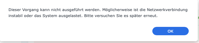

Witzig wenn ich den Sicherheitsberater ausführe bekomme ich folgende Meldung
Jemand eine Idee

Im Screenshot in #1 war aber nichts von LAG zu sehen. Die Einstellungen von DS und Switch müssen halt schon zueinander passen.

Stimmt da war noch kein Bond eingerichtet aber auf dem Switch schon. Hatte da schon ein paar stunden rum getestet (mit und ohne Bond - als ich den Screenshot gemacht habe war der Bond aufgelöst aber die gleiche Übertragungsrate). Aber es war eben das falsche Link Aggregation eingestellt. Kann passieren und das hat mich fast einen Tag gekostet bis ich auf den Fehler gestoßen bin.
