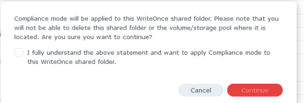

Sorry, ich kann bzw. möchte das lieber nicht testen, da ich den Ordner anschließend nicht mehr löschen könnte.

Warum sollte man die nicht löschen können?

Ah sorry, mein Fehler. Hatte den in "Compliance Mode" und nicht in "Enterprise Mode" angelegt:
