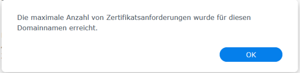

Hallo Zusammen,
jemand eine Idee wielange ich warten muss, bis ich mir ein neues Zertifikat für meine Domain erstellen kann?
Wollte mein Zertifikat verlängern, da es demnächst ausgelaufen wäre. Hat anfangs nicht geklappt und jetzt krieg ich keins mehr erstellt für die Domain die ich nutze.
Ist natürlich blöd, da meine ganzen Dienste nicht mehr per HTTPS erreichbar sind. Könnte einen anderen Dienst nehmen z.B. ChangeIP aber ich müsste dann alles rekonfigurieren, worauf ich ehrlich gesagt keine Lust habe.
Ports in der FritzBox sind offen (443 und 80). Externe IP ist per Ping erreichbar.

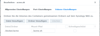

Muss ich hier irgendwas beim Mountpfad eintragen?

Nein du musst nichts machen außer die Config in /docker/acme erstellen und im Container die 3 Befehle ausführen.

1. Docker Container per Aufgabenplanner erstellen (es muss nichts extra konfiguriert werden)
2. In der FritzBox die DynDNS von dynv6 eintragen
3. account.conf konfigurieren (***Erstellt unbedingt eure account.conf im Texteditor direkt auf der Synology***)
export DYNV6_TOKEN="DEIN TOKEN"
export SYNO_Port="PORT (VON HTTP ODER HTTPS)"
export SYNO_Scheme="HTTP ODER HTTPS"
export SYNO_Username="DEIN BENUTZERNAME"
export SYNO_Password="DEIN PASSWORT"
export SYNO_Create=1
4. Befehle abschicken
acme.sh --set-default-ca --server letsencrypt
acme.sh --issue --dns dns_dynv6 -d domain.dynv6.net -d *.domain.dynv6.net --dnssleep 300
acme.sh --deploy -d domain.dynv6.net --deploy-hook synology_dsm
Das wars. Danach sollte man in der Synology ein Zertifikat von dynv6 haben. Das arbeiten mit dynv6.net empfinde ich als angenehmer als mit den Synology Diensten oder DuckDNS. URLs vom Reverse Proxy angepasst und alle Dienste sind seitdem wieder erreichbar und per SSL verschlüsselt.
