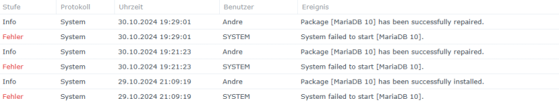

ich habe gestern meine DS718+ von der DSM Version 7.1 auf die Version 7.2.2 geupdatet.
Soweit lief auch alles super durch. Alte Pakete wurden deinstalliert. Updates gefahren und neue installiert.
Alles Funktioniert, bis auf die MariaDB 10
Diese steht immer wieder auf Reparieren. Lasse ich Sie reparieren installiert der Paketmanager sie, aber lässt sich nicht starten und steht wieder auf Reparieren.
Im Log steht dazu nur: System failed to start [MariaDB 10]
Hat jemand vielleicht eine Idee wie ich die DB wieder zum laufen bekomme?
Vielen Dank

Ich habe den Support von Synology um Hilfe gebeten.
Und er konnte mir helfen.
Das Problem war folgendes:
Das Entwicklungsteam hat herausgefunden, dass die Ursache für diesen Fall darin liegt, dass sich unter /usr/syno/etc/packages/MariaDB10 eine my.cnf befindet.
Nachdem wir diese Datei nun entfernt haben, kann MariaDB erfolgreich neu installiert werden und funktioniert wieder normal
