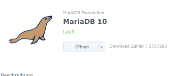

@andros_180 bitte öffne das MariaDB-Paket und schau mal in die Einstellungen.
Bitte root-Kennwort prüfen und TCP/IP aktivieren.
