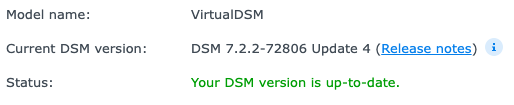

Welche DS, DSM und MSP Version?

DSM scheint aktuell zu sein.

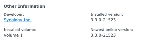

Das ist die MailServer Plus Version
